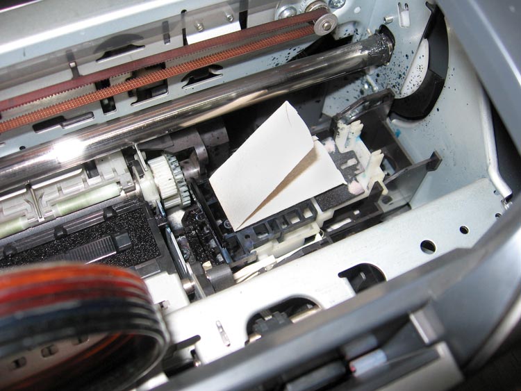

Сообщение stalker » 08 янв 2011, 09:45

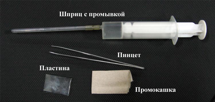

Понадобится следующее:
1. Шприц с насадкой.
2. Промывка от того типа чернил, который вы используете.
3. Пластиковая или полиэтиленовая пластина размером немного больше капы, с загнутыми краями. Края нужно загибать, чтобы пластина не соскользнула с капы внутрь принтера.
4. Промокашка. Можно использовать не ворсистую туалетную бумагу.
Последовательность действий следующая:
1. Выключаем питание принтера и вытаскиваем сетевой шнур.

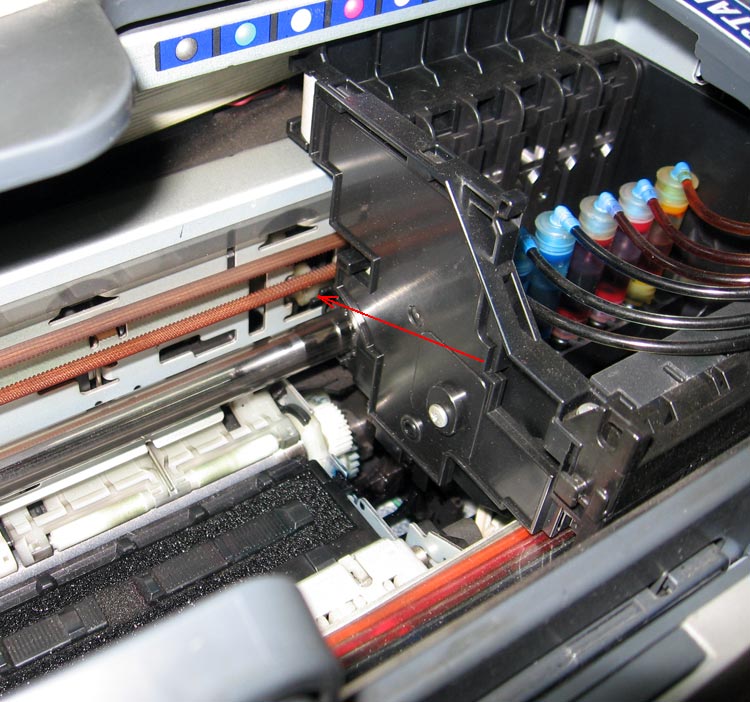

2. Слева от каретки принтера имеется белый рычажок, его нужно легонько толкнуть от себя внутрь принтера, это разблокирует каретку, и даст нам возможность свободно двигать ее руками.

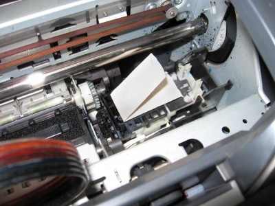

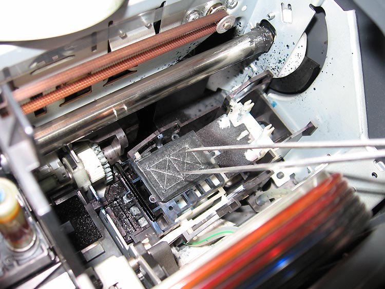

3. Отодвигаем каретку и кладем на капу нашу пластину с загнутыми краями.
4. На пластину кладем свернутую в несколько раз промокашку.

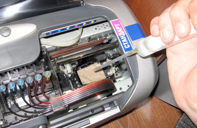

5. Поливаем промокашку промывкой со шприца. Промывку желательно немного подогреть, опустив шприц с набранной промывкой в теплую воду на несколько минут.
6. Задвигаем каретку на парковку.
7. Ждем 3-4 минуты, отодвигаем каретку и снимаем промокашку.
Для полной очистки пластины дюз достаточно повторить п.4-7 три-четыре раза.
После бутерброда необходимо запустить прочистку дюз штатными средствами драйвера.
P.S

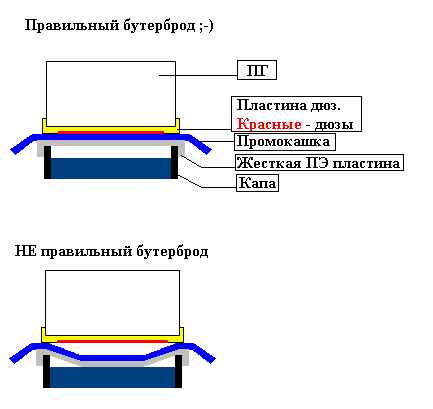

Как показала практика, многие пользователи не придают особого значения жесткости полиэтиленовой пластины с загнутыми краями, а используют обычную пленку. Это - в корне не верно. Эффективность бутерброда в таком случае значительно снижается. Внимательно рассмотрев рисунок, вы поймете, почему.
Жесткость пластины должна быть такой, чтобы она прижимала промокашку пропитанную промывочной жидкостью к пластине дюз.
Только в таком случае, от бутерброда будет польза.
Ниже приведены картинки как ото делается.

Сообщение stalker » 08 янв 2011, 09:58
продолжение
