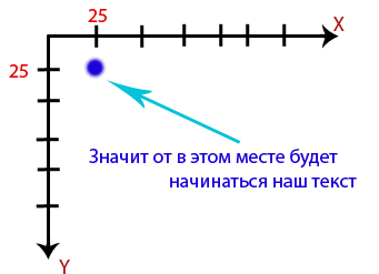

Программа составленная на языке Java, помещяеться в <html>. Как всем известно(Я так думаю), что <html> отображаться в графическом виде в Браузере (Я думаю это все знают и объяснять не нужно), так вот когда загружается наша web-страничка, тогда и начинает загружаться наш <applet>. Для просмотра уже готовых аплетов, могу предложить просмотре вот в такой папке. Это смотря куда вы устанавливали «jdk» (Вот так у меня. C:\Program Files\Java\jdk1.6.0_01\demo\applets ). Вот там вы можете просмотреть много примеров аплетов.
Приступим и в первый раз мы напишем программу благодаря которой, в браузере должен отобразиться наш текст.
Для начала (Для удобства) код пишем в НетБинсе (так как можно стразу исправить все ошибки).

Да должен под чиркнуть то что в Джава график рисуется так:
Сохраням наш класс.
